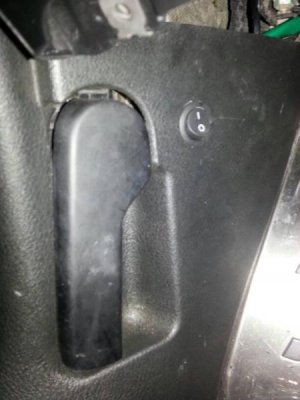

Das Ventil für die Klappe befindet sich hinter der Radhausschale Fahrerseitig, diese auf der hinterseite lösen und da sieht man schon 2 Mutern zum Abschrauben!
Das habe ich ausgebaut und in den Motorraum verlegt wo auch die Leitung vom Unterdruck verläuft! Hinten einfach die schläuche verbunden und das Steckergehäuse ausgepinnt.
Vorne alles an den LF Kasten geschraubt und verschlaucht, das Ventil auf Masse geschlossen und ein Kabel direckt zum Sicherungsträger im Innenraum verlegt, auf kl 15 mit einer sicherung abgesichert und den Schalter ins Ablagefach gebaut
