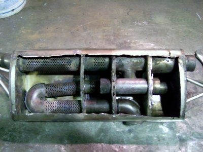

Alt 09.02.2016, 12:48   #6
WinterR32
AW: Funktionsweise Serien-ESD
Ich hol den Thread mal raus.
So wie ich das auf der Zeichnung sehe, kann ich ja nicht einfach die Löcher von dem Quer verlaufenden Rohr zu machen. Sonst wäre er offen zwar lauter aber geschlossen kommen die Abgase nicht mehr raus.
Wie würdet ihr das am besten umbauen um den ESD lauter zu bekommen bei offener Klappe. Gibts da was anderes außer den Bypass außen am Topf vorbei zu führen?
WinterR32 ist offline
Alt 09.02.2016, 13:19   #7
Avatar von .:r-line
Nein und alles andere wird kontraproduktiv, laut ist nicht immer gut. Auf einmal hast du mehr Gegendruck oder viel zu wenig und dein Motor verliert an Drehmoment.

Alt 09.02.2016, 13:31   #10
WinterR32
Wieso ist er dann jetzt so schön laut im Gegensatz zu vorher obwohl ich nur den msd raus gemacht habe?
Alt 09.02.2016, 13:33   #11
WinterR32
So wie ich es in einem anderen Thread gelesen habe sind im oem msd zwei Rohre drin mit löchern die in der Mitte keine Verbindung haben. Ich denke ein durchgehendes Rohr mit weniger Löcher sowie in den universal msds sollte da schon einen Unterschied machen.

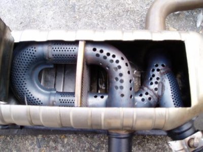

Alt 09.02.2016, 16:01   #12
Wehrfried
Avatar von Wehrfried
Hier ein Bild von R32 ESD (offen und ohne Dämmmaterial)
