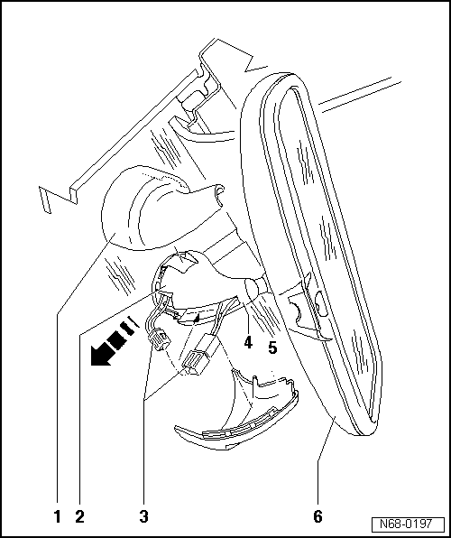

http://volkswagen.workshop-manuals.c...dex.php?id=908
Ausbauen
– Abdeckkappen links -1- und rechts -5- auseinanderdrücken und abnehmen.
– Steckverbindung -3- aus dem Spiegelfuß -4- herausziehen und trennen.
– Spiegelfuß -4- mit Spiegel -6- nach unten von der Halteplatte -2- abziehen -Pfeil-.

die dreh-methode ist nur für die spiegel ohne regensensor!!!!
bei unseren mit sensor funzt es so wie oben schon schön beschrieben...
