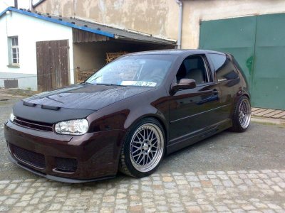

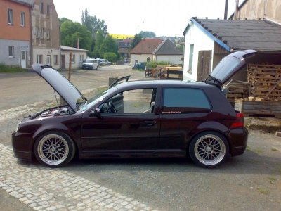

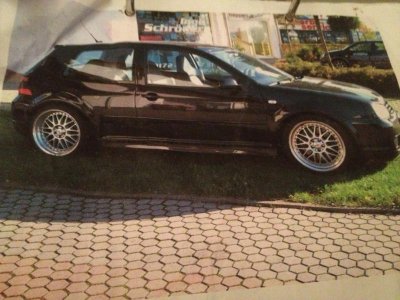

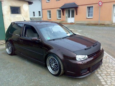

Lange Geschichte
Mein alter .:R32 hatte genau diese Felgen drauf aber vorne nur 8,0 nicht 8,5
Die spurplatten sind sogar noch von meinem alten
Hänge ma nen Bild von meinem alten an
