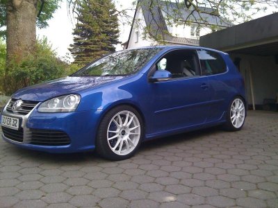

Auto: Golf 4 R32
Felgen: OZ Ultraleggera 8Jx18, ET 45, LK 5x112 mit Lochdurchmesser 57,1
(Sind von meinem vorherigen 5 R übrig geblieben)
Ich würde diese gerne nun auf meinem Golf 4 fahren und wollte Adapter von SCC mit 15mm verwenden. (VA - denke 20 wäre evtl. schon zuviel)
