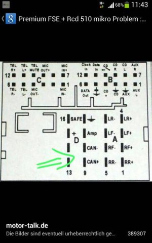

Kann mir jemand sagen an welchem Stecker welche Kabel bzw Pins für Canbus sind am Navi hinten?
Falls es nochmal auftritt, will ich da mal direkt schauen, ob sich evtl ein Kabel gelockert hat.
  • Navi und Led spielen verrückt Beitrag #11
Hilft dir das weiter?

Der Aufkleber sollte sich ja direkt aufm Navi befinden. :eek:ink:
Hätt ich auch selbst drauf kommen können.
Ja, hilft, danke Dir!
