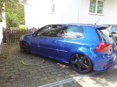

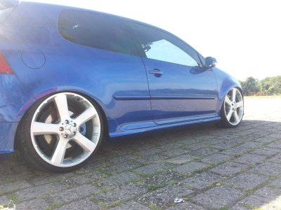

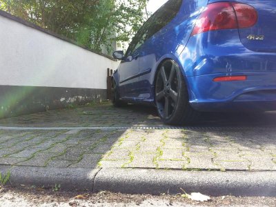

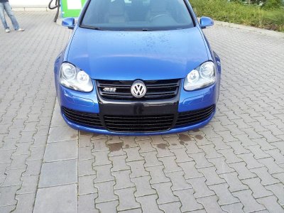

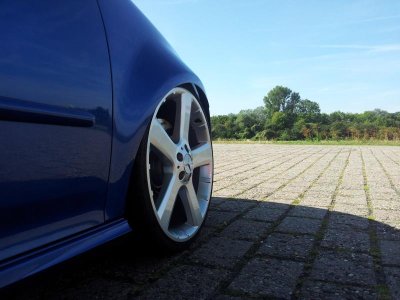

So habe schon lange nichts mehr über meinen Rrrrrrrrr berichtet.
Habe mittlerweile ein paar Änderungen vorgenommen.
-Kotflügel selbst um 3-3,5 cm vorne verbreitert.
-Kühlergrill geleant und Schwarz/Anthrazit lackiert + Neodym Magnete verbaut
-Felgen mit Plastidip schwarz lackiert
Schaut einfach selbst:
2012-09-02 11.04.04.jpg   2012-09-02 11.04.15.jpg   2012-09-01 19.21.06.jpg   2012-09-01 19.21.12.jpg   2012-09-02 11.04.27.jpg
2012-09-01 19.21.38.jpg   20121007_134007.jpg   20121007_134019.jpg   20121007_132920.jpg   20121007_132946.jpg

Schaut gut aus, sind die Felgen vom GLK oder 19er oder 20er?? Die Rüllis hast du selbst lasiert oder

Uiiiiiiii!!
Der sieht aber geil aus!!
Hast du da n Blech in die Kotflügel eingeschweißt oder wie hast du die so breit bekommen mit der Kante vorne dran?

Alles Super, aber mir ist der vorne zu bullig

Gerade das bullige finde ich sehr geil!!
Das passt finde ich gut zu den Felgen usw. Gesamtbild Top

Nice
Wieviele Dosen gingen für die Felgen drauf? ...und würdest es nochmal machen?
Danke.
Ich glaub die sind vom ML und ja es sind 8,5 x 20 ET 56 vorne mit 15 Platten pro Rad also ET 41.

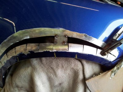

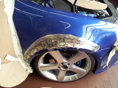

Zitat von .:R32-Atze Beitrag anzeigen
Uiiiiiiii!!
Danke dir.
Kotflügel aufgetrennt und dann einzelne Bleche zugeschnitten.
2012-07-17 09.45.57.jpg   2012-07-17 12.54.33.jpg   2012-07-17 16.04.22.jpg   2012-07-17 18.52.06.jpg   2012-07-19 19.44.18.jpg

Zitat von der .:Rens Beitrag anzeigen
Nice
Habe vier Schichten Ausen gebraucht und ein wenig innen beigenebelt und nicht zu vergessen die Felgendeckel.
Alles im allen 8 Dosen und nein werde es nicht nochmal machen.
Habe mir zwar jetzt noch mal 3 Dosen nachbestellt um noch ein paar Ausbesserungen durchzuführen.

Zitat von julistitch Beitrag anzeigen
Danke dir.
Sehr cool!!
Top gemacht
