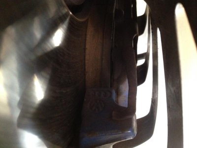

Bremsen sind rund herum neu.

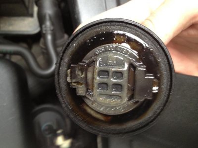

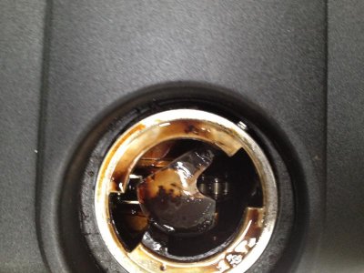

Allerdings hat mich der Anblick vom Öl-Deckel etwas schockiert. Bei meinem alten sah das alles etwas freundlicher und nicht so verschmiert/klebrig aus.

Das mit dem Öldeckel is unschön aber nicht sooo Schlimm kommt von Kurzstrecke, würde vor dem Kauf einen Ölwechsel auf Mobil1 0w40 verlangen.
