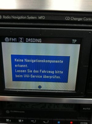

ich wollte letztens meine Navigation mal wieder benutzen wobei ich dann festgestellt habe das das nicht geht. Erst stand sehr lange "Navigation wird gestartet" und dann kam "Navigation Defekt"
Ich habe mal ein Bild gemacht. Vielleicht hatte jemand auch schon mal so einen Fehler? Ich hatte schon mal überlegt Das Radio einfach mal von der Spannung zu trennen für eine Nacht.

Ich tippe jetzt einfach mal darauf, dass die CD im Sack ist Eventuell auch das Laufwerk - vielleicht hilft reinigen.

Ja die Navi CD bekomme ich nicht mehr raus:-(

Hmmm - also irgendwie abgestürzt Kann man die CD manuell auswerfen?

Ich habe es mal ausgebaut. Den Deckel ab gemacht. Danach wieder angeschlossen. Man sieht das die cd sich nicht dreht u die Mechanik noch nicht einmal ruckt oder zuckt wenn man den Ausgabeknopf drückt.

Das Problem mit der Auswurfsverweigerung scheint öfter vorzukommen (google mal bissi). Die Befunde reichen von "selbst gebrannte oder sogar originale CD's können nicht gelesen werden" über "Auswurfwalze verschmutzt" bis "Einschub-Samtlippe verklebt bzw. störrisch" und anderes exotisches Zeugs. Eventuell hilft Strom aus (Sicherung oder Stecker am Gerät ziehen) und beim Wiederanschließen gleichzeitig die Ejekt-Taste drücken. Angeblich gibt es auch im Untermenu einen Befehl zum Auswerfen.
Eine manuelle Auswurfmöglichkeit gibt es angeblich nicht. Dann müsstest du das Gerät zerlegen um an die CD zu kommen Blöde Sache
