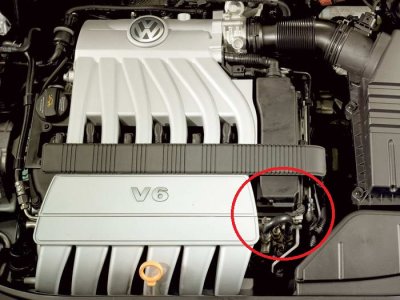

Mein Motor macht komische Geräusche
Moin!
Mir ist gestern aufgefallen das mein Motor komische Geräusche macht, die kommen von der Stelle die ich markiert habe.
Steuerkette
Welche MWB muss ich auslesen um das zu prüfen ?
EDIT: Habs auch mitm Handy aufgenommen, lade es gleich hoch
Gemeint ist dieses "helle zwitschern"

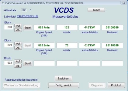

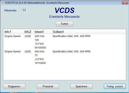

Moin!
Danke für die Antworten, ich hab nochmal geschaut, Fehlerspeicher ist leer (Gott sei Dank)
Hab jetzt noch Screenshots gemacht, da steht was mit -5 und -2, sind das doch die richtigen MWB ?

Sieht doch gut aus 208 ist einlassseitig 209 auslassseitig. Denke das kann man weiter beobachten , evtl. alle 2000 km wieder gucken ob sich was verändert.

Ich weis jetzt nicht wie es bei der deutschen VCDS Version ist. Ich hab nur die englische.
Bei mir stand als die Ketten gemacht worden sind -2 CF und -0 CF wenn ich richtig im Kopf habe...

Habs grad mal ausgelesen...
So sieht das bei mir aus:
Hoffe ich konnte dir helfen
EDIT: Ich würde sagen, dass sind die selben Messwertblöcke. Also hast dus richtig ausgelesen, oder ich falsch
