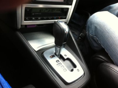

ja kann man Machen mit leichten änderungen. die Zugstange aus Kuststoff im Schalthebel muss etwas erwärmt werden und um 90° gedreht werden. Je nach Ausführung des neuen Schaltknaufes.
Sieht dann so aus. Ist vom Aktuellen Passat DSG der Schaltknauf
Gruß Sascha

AW: DSG- Schalthebel vom 5er .:R
Paßt mal garnicht zum restlichen innenraum
Ich finde es gut!
Sieht schön modern aus
Mir gefällt es auch. Hast du eine Aufnahme, die etwas mehr vom Innenraum zeigt?
Gruß Sascha
Ich find den Knochen aus dem Passat R36 viel schöner...
Hab Leider nur das eine Bild
sieht richtig gut aus!
Das ist doch der gleiche (Wählhebel) wie aus dem GV.:R32, oder nicht ...

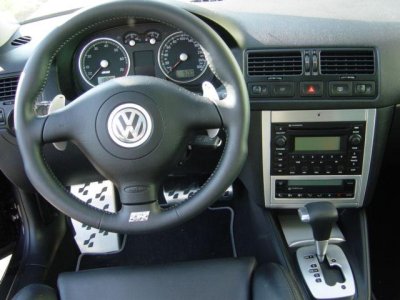

Avatar von Hansdampf
Habe jetzt erstmal ein Bild der Originalversion gesucht. Und ja - der Ver Hebel gefällt mir besser
