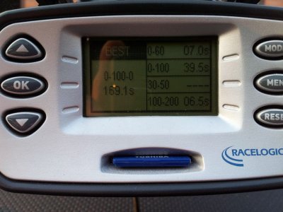

hab letztens mal bisschen mit der P-Box vom Kollegen gespielt....
ist dann ne 6,5sek von 100-200 raus gekommen mit 1,4bar LD mit GT35
denke echte 440kw liegen dann an....

puuuhhh bisschen eingestaubt hier *lol*
Geile Zeit :)
  • Mike´s Rakeyti ;-) Beitrag #17
6,5 Sek is ne Hausnummer.
Sind bestimmt 600 Pferde die da anliegen 8)
