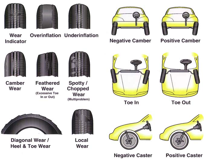

die hinternen querlenkerbuchsen der VA sind ganz heiße Anwärter beim Ver .:R hat mein Freundlicher mal gemeint.
Viel drehmoment, viel verschleiß.
hier die nummer 2 im Bild
sind die Lager ausgeschlagen hast du übermäßigVorspur (toe out)
wenn drehmoment anliegt.
dass deine Reifen sich so abnutzen spricht jedenfalls für eine verstellte Spur (vorrausgesetzt du hast keinen extremen Sturz eingestellt wovon ich mal nicht ausgehe).
Also kanns fast nur noch von den Querlenkerlagern kommen oder aber die Spur ist komplett falsch eingestellt.
Wenns die Querlenkerlager sind lässt sich das im Stand nur schwer feststellen sonst hätte ich als erstes mal ne Achsvermessung empfohlen.
