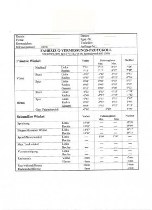

Hallo coolhard,
danke für die Antwort. Ich hänge mal das Messprotokoll von vor 3 Monaten an. Vielleicht kannst Du da ja etwas herauslesen. :)

  • Vibrationen - und VW weiß nicht warum. Beitrag #80
So ein Problem muss sich recht einfach finden lassen. Da ist was ausgeschlagen bzw. gebrochen. Muss man nur systematisch alles durchgucken von jemanden der auch weis was er macht ;)
