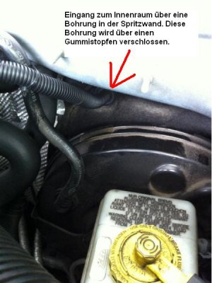

Der Gummistopfen, der sich links/ oberhalb vom Bremskraftverstärker befindet wird per Hand entfernt. Die beiden Ø6mm Pneumatikschläuche werden nun durch das Wellrohr geschoben und anschließend durch die Öffnung in der Spritzwand. Beide Schläuche kann man nun mit etwas Geschick unter der Lenksäule entnehmen ( eine Lampe und ein Draht sind zu empfehlen). Das Wellrohr wird bis an die Spritzwand geschoben und mit dem Kabelbinder am Querträger fixiert.

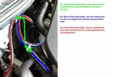

Es wird nun die originale Leitung von der Ansaugbrücke zum Speicher getrennt (grün auf dem Bild makiert). Der Ø8mm Schlauch wird nun als Adapter zur Hälfte auf das eine Ende von dem Ø6mm Schlauch aufgepresst. Anschließend erstellt man somit eine Verbindung mit dem einen Schlauchende (rot auf dem Bild makiert). Zum Schluss wird die bla maktierte Verbindung hergestellt.

Absperrhahn zu: Klappe permanent offen
Absperrhahn auf: Originalmodus (Klappe bis 65 km/h geschlossen)
Schlißet man nun den Hahn, dauert es ca. 50 Sekunden bis die Klappe schließt.

Ja ich musst erstmal diese Bilder nehmen. Da ich krankheitsbedingt keine von meinem machen kann.
Diese werden nachgereicht

Die Klappe geht sofort zu. Ist also sofort leise.
Dauert nur ca. 50 Sekunden, bis sie öffnet( bis es laut wird), da der Unterdruck im System erst fallen muss.
So ist es zumindest bei mir und ich denke bei Vincent auch. Und wenn das so wie auf meinen Bildern angeschlossen ist, funktioniert das einwandfrei. Mit den 50 Sekunden kann ich leben. Hauptsache er ist sofort leise.

Wie Vincent auch schon sagte, ist einfach der Vorteil, das man nicht am Kabelbaum rumschnitzen muß. Da ich es nicht so mit Elektronik habe, war es für mich das einfachste.
