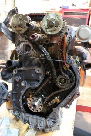

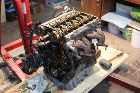

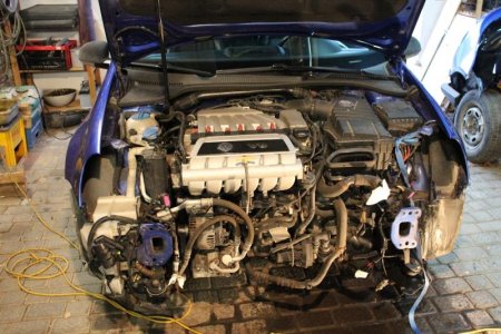

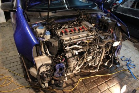

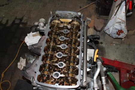

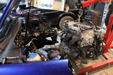

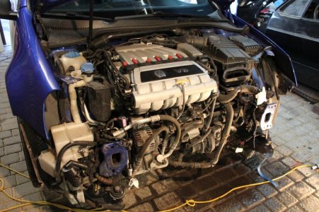

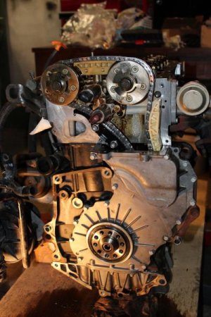

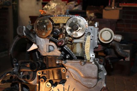

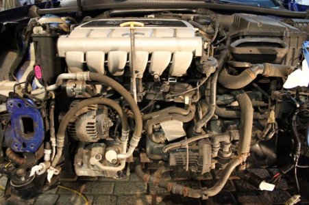

Mal nen paar Bilder vom Steuerketten wechsel!
Diskutiere Mal nen paar Bilder vom Steuerketten wechsel! im Motortuning Forum im Bereich Golf 5 R32; Moin Hir mal die Bilder von meinem R beim Kette wechsel!!
  • Mal nen paar Bilder vom Steuerketten wechsel! Beitrag #1
Golf R36
Golf R36
29.12.2011
174
Moin

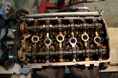

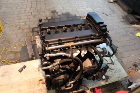

  • Mal nen paar Bilder vom Steuerketten wechsel! Beitrag #4
glech den Ventildeckel schwarz gelackt . Super sache .
  • Mal nen paar Bilder vom Steuerketten wechsel! Beitrag #6
na klar macht sinn :-D , sieht gut aus .

Danke danke ;)
Jaaa block 208-209 wahren ok...aber sie machten geräusche und das störte mich :( und ständig standen die Leute davor und sagten.. Typisch R32 da rascheln immer die Ketten 8-(
Da hatte ich kein bock drauf ;)
Und soo konnte man auch leichter die Wasserpumpe und co wechseln *lol*

Okay :D da kann man natürlich so einige Pumpen wechseln/einbauen *buck*
  • Mal nen paar Bilder vom Steuerketten wechsel! Beitrag #11
oder einen od mehrere turbos *lol*

Hättest ja schon mal die Platte mit einbauen können und die Lagerschalen den rest hättest machen können im Sommer da hättest ihn net mehr raus nehmen müssen *buck*
