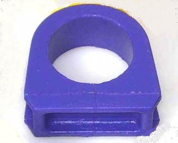

Hallo ich habe mir soeben von Claus von Essen ein angebot für ein komplettes PU - Buchsen set machen lassen.
Es beinhaltet :

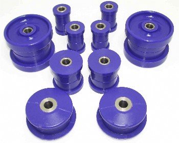

Ein Satz Polyurethan Lager von Powerflex für den Golf 4
- 4 Stk Querlenkerlager vorne (1+2)
- 2 Stk Längslenkerlager hinten (9)
- 4 Stk Querlenkerlager hinten (5
- Einmal das Lager des Lenkgetriebes aus Polyurethan von Powerflex

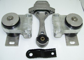

- Motorlagerkit Polyurethan
Aufwendig gefertigte Lager für die Aufhängung der Antriebseinheit.
Verwendbar bei allen Golf 4 R32
Seitliche Lager Shore65, Pendelstütze Shore88
der reguläre preis dafür liegt bei 635 €
ich würde das Set für 575 € bekommen. Nun wollte ich aber mal nachfragen ob vllt noch ein oder zwei interesse an so einem set haben, evtl lässt sich dann noch was am preis machen
( farbe ist bei allen lagern Blau , Rot & Schwarz) ich tu alles in blau bestellen.

und der sinn davon? die kiste wird knüppelhart, alles klappert, eigentlich macht sowas nur im rennsport sinn.
hab auch sonst nur negative erfahrungsberichte darüber gelesen.
würde das sein lassen.

glaub auch dass das ganze einfach zu hart wird...die motorlager und die drehmomentstütze lass ich mir ja noch eingehn, aber mit den ganzen buchsen glaub ich wirds echt zu krass...da dämpft ja gar nix mehr
straßenlage könnt dadurch aber schon knackig werden

ich halte von diesen Teilen nix, schon einige unschöne Erfahrungen gemacht.
Lieber mal die ausgenudelten Teile durch neue ersetzen, dann geht das auch gut

n Kumpel von mir hat n Einser Cabrio mitm G60,der hat auch alle Lager beim Umbau von Claus genommen und sie wieder ausgebaut...
Das Auto wurde knüppelhart und innen hat alles vibriert,am A-Brett wars extrem doll...
Ich weiss nicht ob sich das beim neueren IVer anders verhält...

Okay da werde ich das nochmal überdenken.
Wobei ich die Motorwagen definitiv bestelle
Danke

wenn du auf zwangsbeatmung umbaun willst, wirst du an den motorlagern sowieso nicht herum kommen, sonst drückt der dir ne delle in die motorhaube

ichhab bisher auch nur die drehmomentstütze drin, und da auch nur die mittelharte. jetzt warte ich eigentlich nur drauf dass die anderen Motorlager deswegen die Grätsche machen und da auch was hartes rein kommt.
Aber fahrwerk würde ich auch erstmal lassen bis auf vllt die Stabilisator-Lager.
Stabi kann ja ruhig hart hängen.

hab auch die drehmomentstütze rein gebaut wegen turbo halt....der rest ist original vw. -->> reicht lt. meiner erfahrung völlig aus auto fährt sich super, nicht zu schwammig und nicht zu steif.

Harte stabi Gummis hab ich schon drin!
Ja also wie gesagt Motorlager kommen rein in Blau.
Den Rest lass ich (erstmal)
