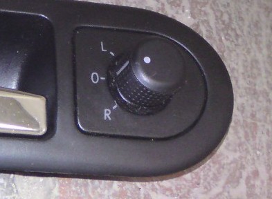

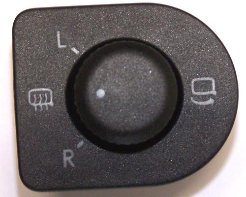

EDIT:
Mein Verstellknopf sieht so aus...
Hätte ich bei "0" dieses Heizsymbol wie im Golf 5, wäre es mir auch logisch. Hatte ich aber nicht.
EDIT:
So gestern das ganze mal ausprobiert mit von 0 auf L oder R und siehe da auf L und R bleibt die Spiegelheizung aus. Vielen Dank euch für den Tipp!
