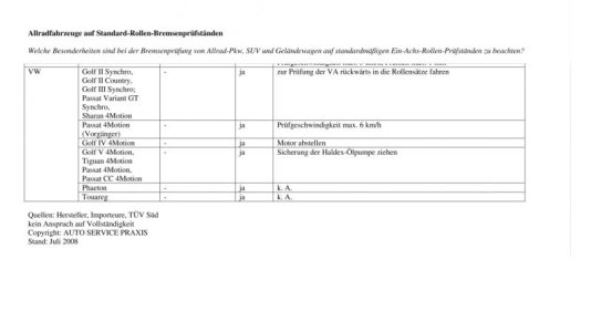

hab da was gefunden :

Also das heißt wen ich am Ende des Monats zum Tüv rolle und der Herr Prüfer auf den Bremsstand rollt Motor dann abstellen......das gleiche bei der Heck bremse........*noahnung*
