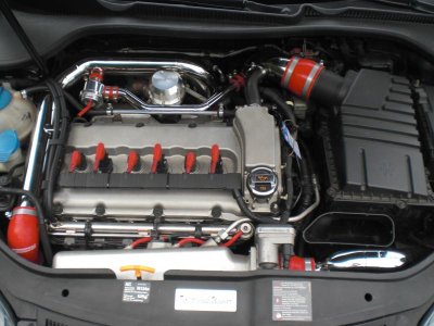

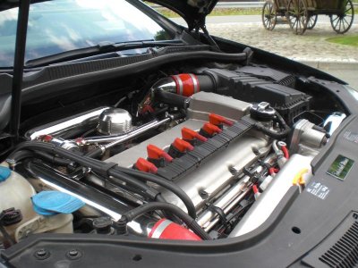

Hallo Leute,
Habe mich nach langen hin und her doch dazu entschieden meinen .:R auf Turbo umzubauen.Und ich muss sagen es hat sich echt gelohnt,einfach der Hammer wie der Golf jetzt drückt.
verbaut wurden,
Garrett GT35
Krümmer Rothe
Saugbrücke Rothe
Externes Wastegate 0,7 Bar
Ladeluftkühler Audi S3 8P
Downpipe 76mm WIG
AGA von 2x60 auf 1x89 orig.ESD mit Bypass WIG
Ladeluftsystem Edelstahl WIG,poliert
Einspritzdüsen,Zwischenplatte,verstärkte Pleuellagerschalen
Kleinteilesatz wie Schrauben,Schellen,Stecker etc.
Prüfstandabstimmung und TÜV Eintragung hat SLS übernommen wo auch gleich das DSG optimiert wurde.
Der Golf leistet jetzt 413PS und 530NM.

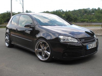

Glückwunsch Der Motorraum sieht geil aus. Dann macht der böse Blick ja auch Sinn

Also der Motorraum sieht ja mal Hammer aus!
Vielleicht kannste auch mal ein Video machen vom Sound etc.

Sieht echt klasse aus der Motorraum. Glückwunsch zum umbau . Ich wünsch dir viel spaß mit deinem Turbo .:Rrrrrr

Motorraum ist geil aber der Böse blick is garnich mein fall
Evtl Ventildeckel noch lackieren?
Das rauhe ALU? wird nach ner Zeit ganz schön schmuddelig

Ja die Motorhaube fliegt demnächst eh runter da sich der Lack hebt wo der böse Blick verschweißt ist,bei der neuen wird nur der Halbmond geschlossen und fertig

sehr schön, noch ein wenig Belüftung bezüglich der Wärmestaus an der Haube, etwas unterhalb des Wasserkasten angedacht?

Wieder Murkser am Werk gewesen was?!
Finde den eigentlich ganz hübsch von vorn, allerdings mit dem bösen Blick...

Sieht echt fein aus der Motorraum.
Soll die Leistung so bleiben?
Dann hätte es ja ein GT30 auch getan

Das einzige, was ich jetzt noch verändern würde, wären die Felgen ;-) passen meiner Meinung nach überhaupt nicht zu so einem Auto, welches sonst einen hochwertigen und exclusiven Eindruck macht...

sieht super aus. Viel Spaß damit. Die Felgen passen so gar nicht zu nem Auto mit Dampf

Gibt es Platzprobleme mit der Rothe Ansaugbrücke und der Ansaugung Luftfilterkasten?

Aber hallo, richtig schön!! Wenn du dir jetzt noch was mit dem Ventildeckel einfallen lässt, ist der Motorraum perfekt!!!
über den bösen blick und die felgen sag ich jetzt nix....
