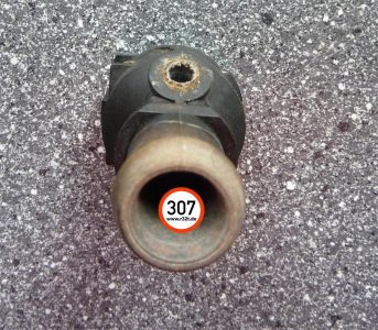

Aufgrund aus eigener aktueller Erfahrung kann ich den Turbofahrern folgendes Ersatzteil empfehlen:
1K0 122 291 C Schnellkupplung
Mein Wagen steht seit ca. 10 Tagen im Audi Zentrum. Eigentlich weil mein Lenkgetriebe defekt ist und das Bauteil direkt aus dem Werk kommt. Direkt ist das falsche Wort, es dauerte 3 Tage.
Als ich den Wagen abholen wollte machte der Serviceberater gerade ein Probefahrt. Als er zurück auf dem Hof kam war der ganzen Wagen vorne am Kochen. Er sprang aus dem Wagen öffnete die Motorhaube. Er dachte der Wagen brennt.
Ein kleiner Wasserschlauch der zum Turbolader geht hatte sich aufgrund Materialschwäche der Schnellkupplung gelöst. Original VW Teil !!!! Die Schnellkupplung ist eigentlich aus Kunststoff, bis auf den Abzweig zum Turbolader. Der Schlauch wird auf eine kleine Metallhülse geschoben und die ist weg gegammelt.
Das Problem dann ... Audi hat das falsche Teil bestellt, welches erst noch in Rückstand war. Jetzt wurde das richtige Teil bestellt (Dank an Herrn Amann), welches auch wieder nicht am Morgen sondern am Nachmittag angeliefert wurde. Half aber nichts, der kleine Schlauch war nicht mitgekommen. Jetzt bekomme ich morgen den Wagen wieder.
Wir reden hier von Ersatzteilen die insgesamt keine 10 Euro kosten und die sind nicht sofort lieferbar.
Schaut euch mal das Foto an ....

Ist das dieses T-Stück? Ist bei mir auch schon mal gebrochen, zum Glück in einer 30er Zone und nur 50m von TTC entfernt, allerdings nachts um 5 Uhr
