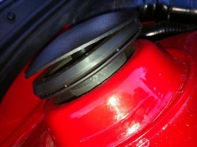

Ich hab mir ein Bilstein B16 PSS9 zugelegt und habe leider folgendes Problem:
Ich hab sehr viel spiel über dem Domlager siehe Foto, was leider hässliche geräusche macht. Ich habe beim Umbau alles erneuert was man erneuern kann vom Domlager über Axiallager einfach alles. Die Distanzstücke hab ich weggelassen wie es im Gutachten steht.
Hab des Gewinde ganz runtergeschraubt habt ihr des auch so?
Hat vielleicht auch einer von euch das Probleme oder kann mir jemand tipps geben was des seien kann.
vielen dank

Alt 19.07.2011, 20:47   #2
rs250
Avatar von rs250
AW: Problem Bilstein B16
das der obere Anschlag so schräg steht muss nix schlimmer heißen, kann ganz normal sein.was für Geräusche ?wenn starkes klappern dann evtl. die Mutter unter dem oberen Teller nochmal auf festen Sitz prüfen, ggf. nachziehen(die grosse Mutter die das Axialrillenkugellager hält)

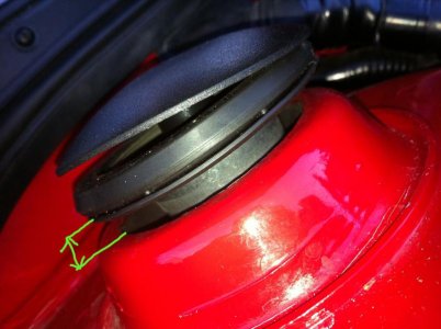

Also ich hab ein Poltern beim Überfahren von kleine Bordsteinen. Des gleich geräusch hat ich mit dem Originalen Fahrwerk auch und hab hier im Forum gelesen das des die Originaldämpfer sind hab mir gedacht das ich mir ein neues Fahrwerk kauf dann muss des ja weg sein des Geräusch. Ich hab halt nur so ein extrem weiten abstandt vom Teller zum Kotflügel ist des bei euch auch so

habt ihr den Abstand auch

Alt 19.07.2011, 21:00   #6
phoenix84
Avatar von phoenix84
Jo, ist normal... Denke bei dir sind es die Koppelstangen...

Koppelstangen, Stabi, Dreieckslenker... Der Abstand ist normal.
Damit der obere Telle klappern sollte muesste das Fahrwerk extrem ausfedern, zwar so dass die Reifen Bodenkontakt verlieren quasi...
Anhang 28130
der abstand ist normal, ich glaube bei mir ist er sogar noch etwas grösser!
