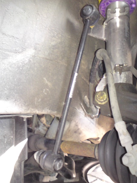

Hallo!
Ich bräucht mal bitte fix ein paar infos, ich muss vorweg gleich sagen ich bin absoluter laie und hab kein schimmer von dem was ich jetzt schreibe, hoffe ich kann es verständlich machen.
Also ich war letzte woche in der werkstatt wegen klima und weil irgendwas am auto geklappert hat.
Wie sich herausstellte war es das fahrwerk, da ist son relativ dünnes stück stahl das schräg von unten nach oben verläuft und wenn mich nicht alles täuscht ist das der stabi. Wofür der auch immer gut ist, glaube für die spurtreue.
Dieser war lose weil sich eine mutter gelöst hat und verursachte das klappern.
Der kfz-meister v.o. meint zu mir das fahrwerk sei falsch eingebaut weil eine stabistange länger als die andere sei und eine vor dem dämpfer und heite dahinter entlang geht.
Daraufhin hab ich mit jürgen telefoniert, der sagt das ist völlig normal das die bei dem fahrwerk unterschiedlich lang sind.
Dummerweise glaubt das der kerl aus der werkstatt nicht und will deswegen das ganze ding auseinander nehmen.
Da ich jürgen prinzipiell vertraue, würde ich nur gern wissen wieso solch ein fahrwerk unterschiedlich lange stabis hat und aus welchem grund, damit ich den kerl in der werkstatt das sagen kann und er einfach diese verdammte mutter da wieder rauf schraubt.
Ich muss ja zugeben das klingt alles ziemlich komisch und ich wüste jetzt auch nicht worum fahrwerke unterschiedlich lang sein solten, wäre sehr nett wenn mir jemand helfen könnte der sich mit sowas auskennt.
Fahre um 15uhr wieder in die werkstatt und wäre froh ein paar infos mitnehemen zu können.

Hier auf der Website http://www.kwsuspension.de/de/kw_clubsport.php
sieht man diese stabis, die sind ja sogar auf dem bild unterschiedlich lang, warum ist das denn so? Ich verstehs nich aber wird sicher seinen grund haben.

AW: KW Clubsport mit unterschiedlich langen Stabis?
Du hast ja echt gar keine Ahnung... Scheisse... heheheh nicht boese nehmen !
Das sind die Koppelstangen von denen du redest, die gehen ab Stabi an Daempfer! Ob die beim 6er unterschiedlich lang sind weiss ich nicht...kann ich mir aber auch nicht vorstellen ehrlich gesagt. Falsch einbauen kann man die originalen an sich nicht. denn die Koepfe sind nicht radial drehbar.
Wenn die originalen links und rechts sogar die gleiche Teilenummer haben ist es auch normal dass einer von vorne im Bein steckt und einer von hinten.
Vielleicht reden wir doch von was ganz anderem ?

wird dir zwar nicht weiterhelfen aber das was du meinst sind nicht die stabis, denn die gehen von links nach rechts zum fahrzeug sondern die koppelstangen oder auch pendelstützen genannt...

Also beim 5er sind die Kopplstangen baugleich wollte ich noch sagen...
Sinds beim 6er also bestimmt auch.
Am 4er gabs noch 2 verschiedene aber aus Kostengruenden wurde das wohl geaendert und ist somit normal, auch beim 6er denke ich ...
Und somit liegt dein Meister falsch.

wenn die Koppelstange ab war und du noch auf der Rennstrecke warst kannst du froh sein das der Wagen auf der Fahrbahn geblieben ist.
die Koppelstangen selber links und rechts sind gleich lang nur die Muttern sind einmal in Fahrtrichtung und einmal entgegen verbaut. Zumindest ab Werk und bei den Fahrwerken die ich kenne
evtl hilfts dir ja

Hey danke jungs, genau koppelstangen, das meine ich
Ja auf der NS war se noch dran und dann 1-2 tage später hat das rappeln angefangen.
Gerade nen anruf vom meister bekommen, er sagt die koppelstange rechts die lose war is im arsch, er bestellt nun eine neue bei vw die hoffentlich morgen kommt.
Aber angesichts dieser tatsache finde ich es doch n bischen fahrlässig vom jürgen das er sagt das is nich schlimm und soll einfach wieder festgedreht werden.
Zudem sind da ja sicherrungsmuttern drauf und die solten sich so oder so nicht lösen, völlig egal ob nordschleife oder nicht.

Erst erzählt er mir das ganze fahrwerk is scheisse eingebaut weil die koppelstangen einmal vorne und einmal hinten lang rum führen.
Das dies so normal ist hat er inzwischen auch gecheckt.
Nun sagt er die eine stange sei kaputt, ruft bei kw an um eine neue zu bestellen, die haben angeblich keine eignen es würde immer die original vw verbaut. Also bestellt er eine bei vw, die heute verbaut werden solte und ruft mich grad an, ja die stange sei zu lang er wüste nichmehr weiter.
Also ruf ich den jürgen an und frag was da für eine koppelstange rein muss, sagt er kw! aargh!!
Ich war schon wieder dabei gedanklich den meister bei euromaster zu beschimpfen was sonst nich meine art ist , jürgen war aber sofort ohne diskussion so nett mir die stange zu bestelln und als expresslieferung hierher zu schicken damit das endlich mal fertig wird.
Da sieht man mal was passiert wenn sich denkt, ach is ja nur ne kleinigkeit lass ich hier um die ecke machen.
Daraus werde ich lernen und in zukunft direkt alles abklären bzw. zum jürgen fahren, das is zwar immer weiter aber alles in allem weniger stressig wie sich mit so simpeln rumzustreiten.

http://docs.kwsuspension.de/eah35280842.pdf
Die Koppler kommen zusammen mit dem Fahrwerk.
Wenn der Depp allerdings nicht sagt dass es ein Clubsport Gewinde ist, bekommt man die Aussage es sei eine VW Stange, richtig.
