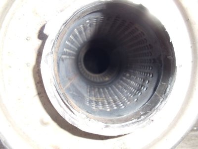

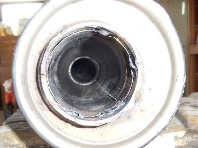

hi, wollte euch mal unsre kleine bastellei in einem kleinen "tutorial" präsentieren!:)
>man nehme einen original R32 MSD, 2 bekloppte typen, ein wenig zeit und ein WIG-schweißgerät:)*lol*

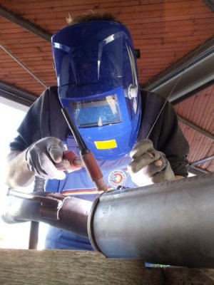

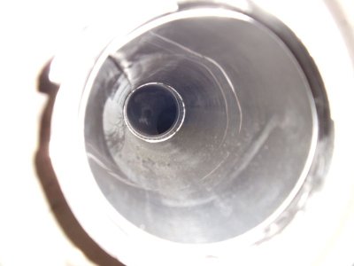

BILD 1-2:
als erstes haben wir auf den MSD markierungen gemacht und ihn dann vom rohr getrennt:

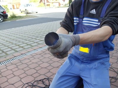

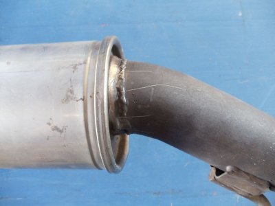

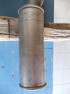

BILD 3-4-5-6:
dann haben wir ein 0,5mm starkes edelstahlrohr "innen" eingezogen (je nach dem wie laut man es haben will) und angepunktet!!
BILD 7
alles wieder zusammen geschweißt und über den sound gefreut *lol**lol**lol*

Na Na Na mit den Handschuhen schweißt man aber nicht*buck**buck*

Genau so habe ich das bei meinem vor 2 oder 3 Monaten auch gemacht. Bei mir geht das Rohr aber ganz durch. Bei euch ja nur 1/2 bzw 3/4. Wenn das Rohr aber ganz durch geht, wird .:R aber nen bisschen blechernd. Ich finde es aber sehr geil. Und schön laut.

morgen mach ich das "rohr" im msd wieder raus da e:R echt brutal laut ist, wenn ich die klappen aufmache hab ich 0,0 schalldämpfer drin + 100 zeller
