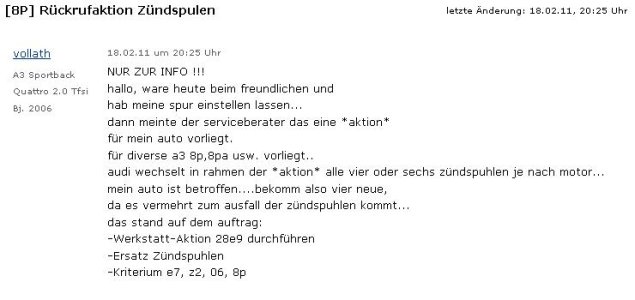

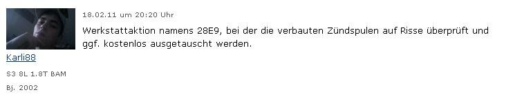

Bei Audi auch
Werden halt bestimmte Baujahre betroffen sein - einfach mal abwarten, in den nächsten Tagen werden wir es bestimmt genau wissen

... aber ich lese schon richtig: Erst auf Risse prüfen und dann austauschen?
Es gibt also vermutlich keinen generellen Ersatz. Das käme VW auch ganz schön teuer
Hansdampf ist offline
Alt 18.02.2011, 22:38   #15
R32Domi
AW: Offizielle Rückrufaktion 25F8 - Zündspule
Also mal Licht ins Dunkle:
Es geht nicht um Risse oder son Quatsch, auch werden nicht grundlos die Zündspulen getauscht!!
Es ist eine Feldaktion, die wenn euer Auto zum Werkstattbesuch kommt mit überprüft wird! Mehr nicht!!
Wenn eine oder meherer eurer Zündspulen eine bestimmt Teilenummer haben die in die Beanstandung fällt, dann wird sie kostenlos getauscht!!
Wenn nicht, gibts gar nix...
