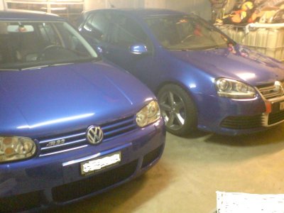

ist der linke von vorne gesehn wie man sieht tut sich da gar nichts mehr................
