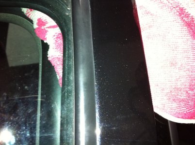

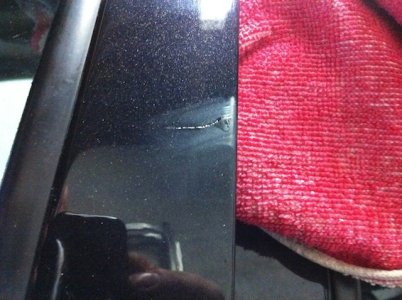

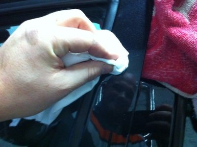

vor einigen Tagen öffnete ich die Fahrertür unverhofft auf und siehe da, die Tür knallte voll in den Fahrrad-Kindersitz den ich vor kurzem auf der Wand aufgehangen hatte
Der Kratzer war schon sehr tief aber ich dachte, vielleicht bringt es ja den Quixx-Repair-System zu benutzen.
Und hier mein Bericht:
1- Mit Lackstift Farbe wieder auffüllen und trocknen lassen
2- Nass schleifen (mitgeliefertes Schleifpapier von Quixx)
3- Quixx Polish (1) auftragen und 1-2 Minuten unter Druck mit dem mitgelieferten Poliertuch polieren
4- Mit feuchten Tuch die polierte Stelle wieder saubermachen
5- Quixx Polish (2) auftragen und 1 Minute unter Druck polieren
und siehe Resultat! Der Kratzer ist fast vollständig verschwunden. Ich werde dieses Verfahren noch 2-3 Mal wiederholen und erwarte noch ein besseres Resultat!
Fazit: QUIXX ist geil ! Empfehlenswert !

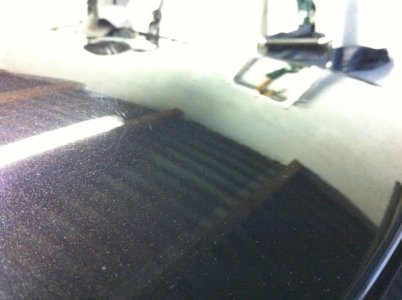

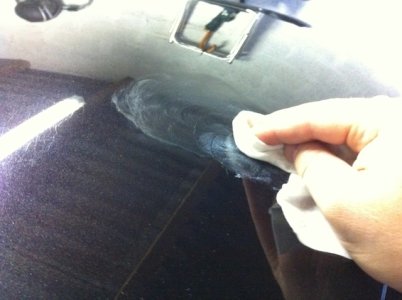

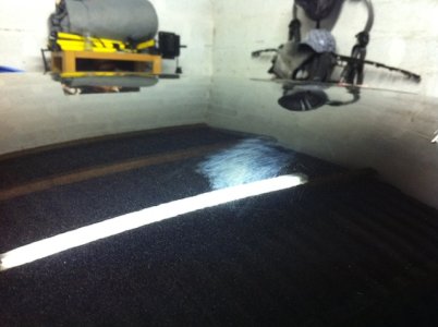

Hier hab ich einige Stellen auf dem Dach die zerkratzt sind. Bitte die Stelle auf dem Bild betrachten die aussieht, als hätte man "PIWEL" auf das Dach gelegt und mal hin und her geschruppt !! (nicht die tiefen Kratzer betrachten, die hab ich noch nicht bearbeitet)
da hab ich auch das Quixx NUR EINMAL benutzt und habe bereits ein gutes Resultat !!

Das Ergebnis sieht sehr gut aus Solange der Kratzer nicht auf die Grundierung gestoßen ist, kann man ein gutes Ergebnis erzielen. Da hast du Glück im Unglück gehabt Find ich klasse!

aber wie gesagt, falls der Kratzer zu tief ist, bitte mit Lackstift auffüllen und trocknen lassen (15min reicht), dann nass anschleifen. Nicht nur mit einer Nadel im Kratzer auffüllen sondern mit dem Mini-Pinsel vollständig über den Kratzer färben. Auf dem Schleifpapier musst du nachher die vollständige Farbe haben, die rundherum vom Kratzer war. Nur so bist du sicher, dass der Kratzer vollständig aufgefüllt worden ist ( wow was für ne erklärung lol ) am besten 2-3 mal wiederholen.
