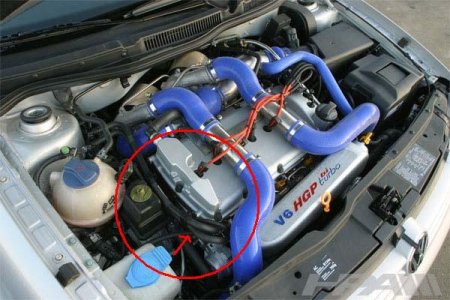

Hat jemand zufällig ein Bild vom 4er Motorraum, wo man die Schläuche lokalisieren kann?

jep hier ein google bild
