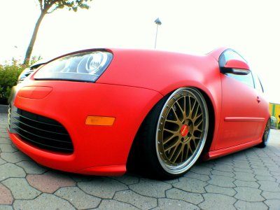

da gab es doch mal vor kutzen ein video und fotos von einem 5er R in rot der hatte umgebaute bbs le mans in gold. kam glaub ich aus bautzen.
weis aber nicht,ob er hier auch im forum ist.
ich schau mal ob ich ein foto da hab
hoffe es hilft dir weiter

Hab ich auch schon gesehen und sofort fotografiert.
Le Mans umgeschüsselt über Porsche Bremse..:great:
Besser gehts nicht!!
Vielleicht finde ich das Foto ja..
