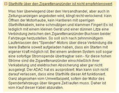

Mein Nachbar hat mir übrigens gestern seine neueste Errungenschaft gezeigt: Ein Kabel, mit dem man 2 Zigarrettenanzünder verbinden kann. An einer Seite ist eine kleine Schaltbox mit Aus, Ein und Test. Das nimmt erheblich weniger Platz weg als diese Starthilfekabel. Einziger Nachteil: Man muss erst ein Viertelstündchen laden, weil das Kabel natürlich keine hohen Ströme verträgt.
Hat jemand damit Erfahrung?

Avatar von Klaus
AW: Starthilfe A3 3,2l als Stromgebendes Auto
Die Dinger gabs kürzlich beim LIDL für ca. 5 EUR.
Ich denke mal besser als nichts sind sie schon.
ADAC schreibt "man kann sich nicht darauf verlassen" wobei das nicht bedeutet dass es nicht zumindest manchmal funktioniert
