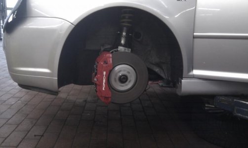

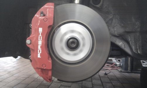

Alt 26.02.2012, 22:18   #9
GoodYear-R32
Avatar von GoodYear-R32
AW: Brembo 6 Kolben Eintragen?!?!
Abend,
da an meinem 4er R32 dringend neue Scheiben und Beläge drauf mussten hab ich mir gleichmal die Porsche Cayenne Sättel mit Stahlflexleitungen und original R32 Bremsscheiben drauf gemacht. Das einzigste Problem ist jetzt nur noch das eintragen der ganzen Sache. Hat jemand von euch Papiere oder was man sonst noch dazu braucht ?? Da wo ich die Anlage gekauft habe sagen das der Prüfer der das eintragen soll ein Vergleichsgutachten haben muss, kann mir das aber irgendwie nicht so wirklich vorstellen. Zu der Ware muss es doch Papiere geben, Festigkeitsgutachten usw. ...
Wäre für eure Hilfe echt dankbar

Alt 26.02.2012, 22:21   #10
Konsi
Avatar von Konsi
Da es ein OEM-Sattel ist, gibt es (selbstverständlich) keine Papiere dazu.
Also theoretisch natürlich schon, aber die gelangen niemals in private Hand.
Da die Bremse aus einem kompletten Auto ist, wurde das komplette Auto zum Betrieb zugelassen, inkl. aller Einzelkomponenten.
In Deutschland wird Dir das auch so einfach kein TÜV-Prüfer mehr eintragen.
Die wollen dazu Unterlagen, die Du als Privatier so gut wie niemals zusammentragen kannst.
Konsi ist offline
Alt 26.02.2012, 22:26   #11
Avatar von .:R32-Atze
Nur mal so: warum tust du dich da nicht vorher drum kümmern und dann einbauen?
Du brauchst kein Gutachten für die Sättel! Du brauchst ein Gutachten für die Sattel Adapter!!
Und am besten noch eine Kopie von einem fahrzeugschein wo es schon eingetragen ist. Dann hast du Null probleme.
Gruss
.:R32-Atze ist offline

Alt 26.02.2012, 22:48   #13
Auf den Adaptern müsste eig was drauf stehen.
Meine waren von epytec. War auch ein Gutachten dabei.
Für die Leitungen brauchst du auch ein Gutachten!! Allerdings wenn es Markenteile sind wie die wo ich drin habe. Die sind von Fischer da gibt's ne abe dazu
