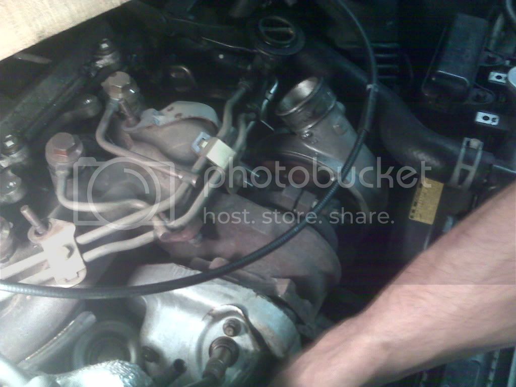

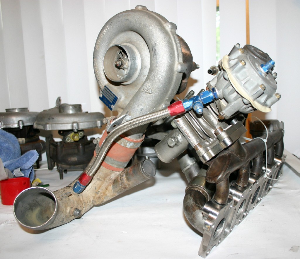

weiss nicht genau wo du deine infos herholst aber vollstandig sind die nicht duesen und kerzen in den abgaskruemmer ?? das stimmt nicht, das hast glaube ich was falsch verstanden.
hier mal das audi system von fruher und das gt4 system. bei beiden werden nur luft in den kruemmer gelassen ueber ein ventil. waehrend den schaltvorgaengen wird das gemisch angefettet und die zuendung verstellt ,add fuel retard timing 80-90 jahre, in verbindung mit der zugefuehrten luft machts dann kabummmm ... sehr vereinfacht jetzt... aber schau dir die bilder an ...
audi pikes peak:
toyota gt four homlogations version (identisch mit der alten rallyversion)

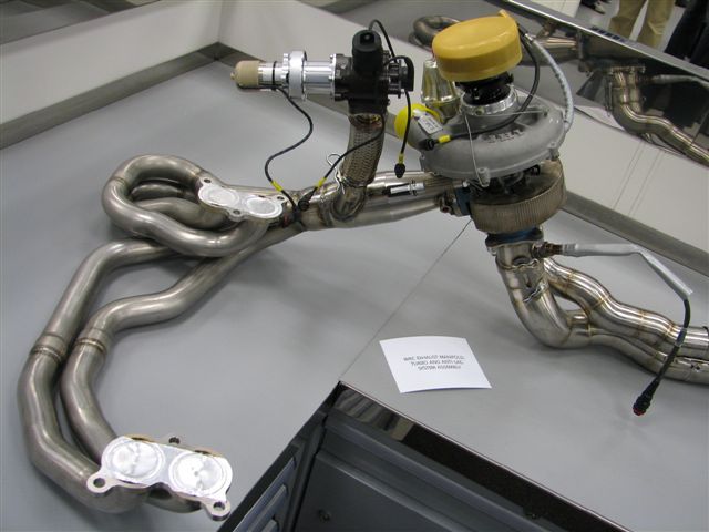

modernes wrc rocket system in der ¨dose¨ wird ein bezin luftgemisch gezuendet und haelt somit den lader bei kraft, man sagt dass so 2/3 der wrc motorleistung bei 2000upm anliegen...

wird es eben nicht! keine kerzen im abgaskruemmer vor dem turbo...
gemisch anfetten, zuendung nach hinten luft dazu, bumm
