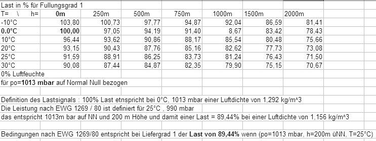

AW: Motorlast max 88 % ?
Genau anschauen, Bitte bezüglich Höhe, Luftdruck und Temperatur interpolieren.
Grüße, Stefan_

ok! ich muss mal fragen:
die Meter angaben beziehen sich auf die höhe über NN richtig?
heißt dann das ich hier bei mir (73m über NN) mit etwas um die 91% (bei 20°) rechnen kann richtig?
Das erklärt mir jetzt aber nich wieso so wenig abdem vierten Gang anliegt
(85%)
DNP ist offline
Alt 10.10.2010, 08:46   #13
Stefan_
(85%)
Hi,
ich habe für Dich die Last für Füllungsgrad 1 fur Deine Bedingungen ausgerechnet : 92,35%
Welchen Drehzahlbereich hast Du im 4. Gang vermessen ?
Grüße, Stefan_
