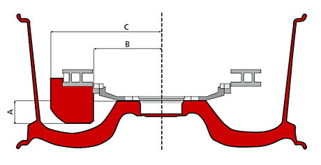

A B C
51 122 210

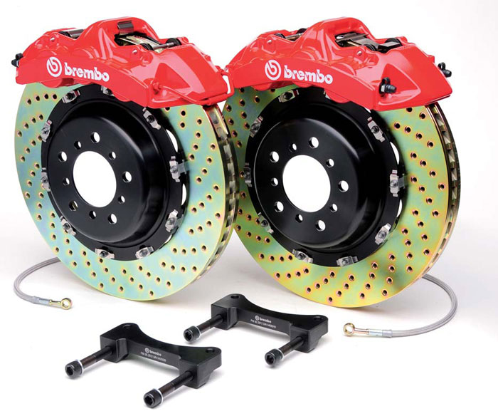

das ist die GT von Brembo... muss man mal ausmessen... oder hat jemand die Zolder Masse ?

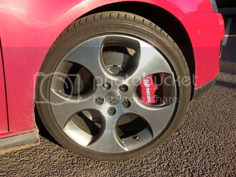

mach mich mal bei AP schlau, wenn die bei den Detroits passt, sollte sie auch unter die Zolder gehen oder ?
