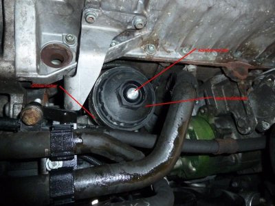

"Hier übrigens die Einbausituation:
Blau, die Originalstelle die Audi angibt. Über ihr ist der Klimakompressor normal. Der muß weg.
Rot, die alternative Stelle die Chris1985 fand. Hier kommt man relativ gut dran"
Hier nochmals die alternative Stelle
Als Sensor wählte Chris mal diesen hier für 65.- Euro von Sandtler
VDO 0-10bar für M10x1
Best nr : 650528

Danke Uwe für die Bilder. Sollte dann also wohl der richtige Blindstopfen sein. Habe mir jetzt von koso so nen Anzeige bestellt. Digital, beleuchtet und mit Sensor 65€. Leider muss ich nen Gewindeadapter benutzen von 1/8-27 npt auf M 10x1. Aber was soll's. Geht halt nicht anders.

@ Uwe: in blau sitzt doch schon der öldruckschalter drin.

ging doch um Bilder, zudem ist da doch der Zugang rot

Das hat so geklungen als meintest du man könne den in blau einbauen, aber der Platz ist ja sozusagen schon belegt.

Öltempgeber ist beim G4,5 und 6 kein zusätzlicher erforderlich, da bereits ab Werk verbaut. Der ist eh viel genauer als diese ganzen Nachrüstdinger weil er an der optimalen Position sitzt.
Für Öldruck muss ein Geber nachgerüstet werden. Sonst wäre das nur ein theoretischer Wert wie z.B. das Abgastemp.modell im MSG. Meine Einbauanleitung schlägt dafür seit 2006 die Blindschraube am Ölfilterstutzen vor. Einfach mit Dichtring einschrauben und fertig. Das ist die optimale Position um den Öldruck zu messen.

Position ist wirklich perfekt. Selbst wenn man es schaffen sollte das Gewinde zu zerjubeln sind es bloß 3 schrauben und man tauscht die ganze ölfiltereinheit gegen eine neue. öltemp ist der kombisensor der auch den Ölstand misst und direkt in der ölwanne sitzt, oder?
