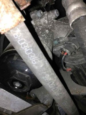

Hey. Muss das Thema noch mal hochholen. Wollte bei mir auch ne Öltemperaturanzeige einbauen. Will den Sensor aber nicht in der Ölwanne habe, sondern beim Filter.
Jetzt meine frage.
Die obere von den beiden Schrauben ist doch die Blindschraube oder?ImageUploadedByTapatalk1357058149.093143.jpg
  • Golf 4 R32 Öltemperatur VDO ViewLine in der mittelkonsole.... Beitrag #17
gibts eig. eine kombianzeige für druck u temp...wenn wir hier schon beim thema wären ???
  • Golf 4 R32 Öltemperatur VDO ViewLine in der mittelkonsole.... Beitrag #18
t-Stücke gibts.
gabs hier auch schon bilder von...
  • Golf 4 R32 Öltemperatur VDO ViewLine in der mittelkonsole.... Beitrag #19
Hoge R32
Hoge R32
14.01.2008
402
Und?
Ist das die Blindschraube?
  • Golf 4 R32 Öltemperatur VDO ViewLine in der mittelkonsole.... Beitrag #20
Sieht sehr danach aus von der Form her.....
Steht das evtl im ssp 360?
