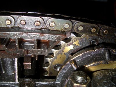

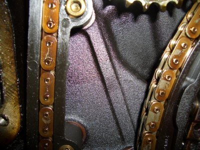

Hier nun mal ein Foto der Kette (ja etwas staubig, steht ja auch schon en bissel) - hat jemand ne Ahnung was das für ne Kette ist? Ich mach auch noch Fotos von der anderen Seite - habe aber ausser Zahlen kein Name oder Logo oder ähnliches erkennen können ... evtl. muss ich sie auch erst mal freikratzen, damit man was sieht?

So,
für die, dies interessiert:
obere Kette ist von SACHS und die untere von IWIS.
Allerdings konnte ich nirgendwo das riesen SACHS Logo finden, dass bei vielen die Bruchstelle darstellt.
Morgen wird zerlegt, dann gibts mehr Bilder.

Alt 20.08.2010, 20:20   #9
SeandaPaul
Avatar von SeandaPaul
AW: Mein geplanter Steuerkettenwechsel
Schon heftig was du ablagerungen an der Kette und Rädern hast! Scheiss LL Soße!

Alt 20.08.2010, 20:56   #10
operator
Avatar von operator
Wobei ich sagen muss, das kommt so direkt gar net rüber. Erst auf den Fotos sieht das so heftig aus - hab mich auch erschrocken
Ich finde trotzdem für 150tkm mit LL Soße ist das garnet mal soooo schlimm Da hab ich schon schlimmere mit weitaus geringerer Laufleistung gesehen...

Alt 22.08.2010, 02:02   #11
INeedNOS
Avatar von INeedNOS
ich habe bisher keinen 3,2er gesehen, der weniger Ablagerungen hatte
