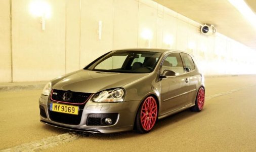

Kommt man soweit mit der Tiefen Version runter wie der R am Bild?
  • H&R GWF Tiefe Version Beitrag #93
ich würde meinen ja, da bei 4cm Restgewinde das Vorderrad mit 19" bereits beim Einschlagen fast an der gebördelten Kante anlag.
edit: das ausgebaute H&R ist übrigens zu verkaufen, ist in top Zustand, ideal für diejenigen die richtig tief wollen, aber nur mit SRS oder Mücke Kotis, sonst haste Feindkontakt.
  • H&R GWF Tiefe Version Beitrag #95
Siehst doch wie meiner steht.
Mehr kann die 80er nicht.

hmh,...also bei Andi war der bereits HA voll hochgedreht so tief, dass der bei 4cm+ ohne Ring =5-5,5cm meiner Meinung nach tiefer wie deiner gekommen wäre. (Höhe Felgen Rand)
Ich denke aber Du hast Recht, dass für den Grauen ein 100er oder mehr verbaut wurde.
  • H&R GWF Tiefe Version Beitrag #97
Wenn er mal mit Nummern kommen wuerde... Aber nein. Sagte ja haette evtl Interesse.
Locker 120mm.
