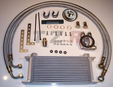

Racimex Ölkühler Kit 16R + Stahl VW V5 R32 R36 TDI
- 40 tlg. Racimex Ölkühlerkit
- einbaufertig mit Einbauanleitung
- mit Stahlflexleitungen
- Ölfilterflansch mit Thermostat
- mit 16 reihigen Racimex Ölkühler
ca. 259 Euro.
