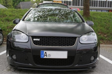

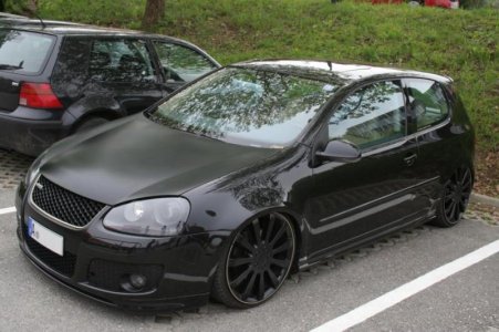

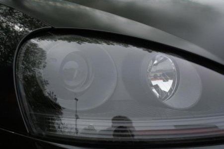

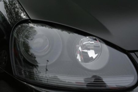

Hey.
War grad wiedermal am Durchstöbern meiner Wörthersee 2010 Bilder und mir fiel wieder mal auf was mir am See aufgefallen ist *lol*
Und zwar stand beim Spar ein Wirklich geiler GTI mit Komplett Schwarz-matten Xenon Scheinfwerfern also alles was bei den Originalen in Chrom/silber ist war bei dem in Schwarz matt. Sahen komplett original aus!
Nun interessierts mich ob man die Originalen so ausseinanderbauen kann um die Teile lackieren zu können???
Oder wie kann man soetwas machen?
Lg Mike

wird dir wohl nur zerlegen und lackieren bleiben, weil bekleben bei den komplexen Geometrien nicht gut geht;)

beim TT 8N gab es da schöne Anleitungen zu. Man musste den Scheinwerfer ausbauen und im Backofen auf ca. 70 °C erwärmen. Dann wird der Kleber derart weich, dass man das "Glas" abnehmen und später wieder ankleben kann.

Möglich ist alles aber es ist halt nur ne Frage des Kosten bzw. des Zeitaufwandes . Hier im Forum hat das auch mal wer selber gemacht sah auch gut aus aber er hat gemeint nie wieder . Wenn ich mich recht errinnere hat er gesagt ca. 10-12Arbeitsstunden pro Scheinwerfer . Kann dir aber leider nimmer sagen wer es war sorry .

Also ich habs bei meinen Golf IV Xenons gemacht. Backofen könnt ihr vergessen, hatte sogar 150°C. Hat sich nichts gelöst. Hab das Glas mit dem Hammer eingeschlagen, war nicht schön überall Glas. Bei der alten Xenonversion wo das Steuergerät im Kotflügel sitzt gehts im Backofen bei 80°C hab ich gehört. Hat bei meinen Spenderscheinis auch wunderbar geklappt.
