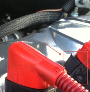

Hallo ich hätte da mal ne Frage an Euch
Als ich damals meinen Golf 4 R32 für die grosse Inspektion zu VW brachte, haben die mir alle Zündkerzen ausgetauscht und dabei 2 Plastikteile gebrochen.
Damit meine ich die Klippsen die dazu da sin, den Zündstecker (original in rot) auf die Zündspule zu stecken. Die Teilchen die man mit dem Schraubenzieher auseinanderdrückt, damit der Stecker sich löst.
Leider habe ich im Google kein Erfolg gehabt und bräuchte eventuell die Teilnummer
Stand bei VW über 20minuten da, und der Typ hat die Teile nicht gefunden

Meinst Du nun die roten Kappen, oder die schwarzen Stecker ? Zum Abbau der Stecker muss man die roten Kappen nicht entriegeln, sondern den gesamten Stecker selber.

hi, ich meine die schwarze Teil unter der roten Steckerabdeckung.
siehe Foto
auf dem Foto sieht man ein gebrochenes Teil

1J0 973 724 5,65EUR/stck inkl. Mwst
PS: Suchdauer: 20s

ja klar wenn man "steckverbindung" eingibt, findet man es. Schade dass ich nicht alle deutschen Begriffe kenne.
Ich hab vergebens mit den Begriffen "Stecker, Zündspulenstecker, Abdeckung Zündspule" gesucht, doch nix gefunden

Da gibt man nix ein, man findet sowas als Einzelteil im Kabelbaum ....
