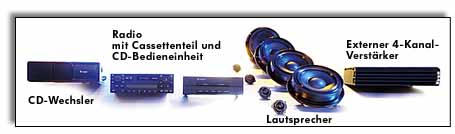

CD-Wechsler
Magazin zur Aufnahme von 6 CDs
Bedienmöglichkeit über Radiotastatur
Radio mit Cassettenteil und CD-Bedieneinheit
mit CD-Wahl, Titelwahl, Zufallstitelwahl (Shuffle play / Random), Titel-Anspielautomatic (Scan)
RDSS
Der Digitale Soundprozessor
Digitale Raumsimulation
5 verschiedene Klangräume: Linear (ohne Veränderung), Pop, Rock, Jazz, Classic
Dynamische Baßanhebung
Kompression und Lautstärkenanpassung an die Geschwindigkeit
Lautsprecher
8 Hochleistungslautsprecher als vier 2-Wegesysteme (je System 70 Watt dauerfest) bestehend aus: je 2 Weichfolien-Kalottenhochtöner (Soft-Dome-Tweeter) mit Neodyniummagnet und Ferrofluidtechnik und 2 Mittel-/Tieftonlautsprecher mit Glasfibermembran und Gummisicke in den Türen vorn und Türen / Seitenteilen hinten
Externer 4-Kanal-Verstärker
mit 4x70 Watt an 4 Ohm
Je Kanal ein 4-Band-Graphic-Equalizer
Telefonschnittstellenverarbeitung
