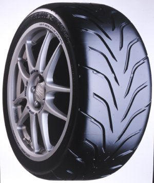

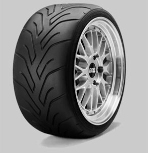

Wenn du Semis willst würde ich die Toyo Proxes 888 oder die Yokohama A048 nehmen ;)
Bedenke allerdings dass Semis nur 5mm Profil drauf haben und somit nicht lange halten...ein Kumpel von mir hatte die A048 drauf und ich kann dir sagen die kleben wie sau, sind mit dem richtigen Fahrwerk echt geil zu fahren :great:
Nachteil von diesen Reifen ist wie schon gesagt das niedrige Profil, der hohe Verschleiss aufgrund der weichen Mischung und das Abrollgeräusch..dieses ist echt sehr laut und lästig..mir ist sowas egal, aber ich kann dir sagen dass du bei über 100km/h schon fast brüllen musst um mit deinem Beifahrer zu reden *roll*
Bei Nässe kannst die Semis übrigends vergessen, aber das ist eh klar ;)
Ich werde negstes Monat auch neue Reifen bestellen, und bleibe bei meinen Yokohama Parada...meiner Meinung nach ein super Reifen, klebt wie sau und der Verschleiss ist nicht so hoch wie bei Semis :)

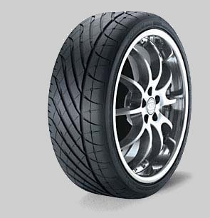

1. Toyo Proxess 888
2. Yokohama A048
3. Yokohama Parada

Hier der Link von den Paradas..bekommt man aber auch noch billiger ;)
http://ssl.delti.com/cgi-bin/rshop...._pro_Seite=15&Transport=P&dsco=100&sowigan=So
Die Semis kosten so ca. das doppelte...
Vom Profil her sind die Paradas auch so quasi Semis..ich fahre hier ja sehr viel Berg- und Passstaraßen und kann dir sagen dass der Grip echt super ist :great:
Abrollgeräusch hällt sich auch grenzen..und bei Nässe kannst du ihn auch noch relativ gut fahren ;)
Alles in allem ein super Reifen..sieht super aus und fährt sich super 8)
