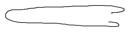

also ich hab immer eine dabei ;)
mittlerweile gibts ja eine neue Version der Zündspulen, die brechen auch nicht mehr ab. Hab die TN leider nicht bei der Hand. Sind die vom 4er und 5er überhaupt kompatibel?
ich hab mir ein werkzeug aus einem drahtkleiderbügel gebastelt, sieht ungefähr so aus:

  • schon wieder die verdammte Stabzündspulen! Beitrag #7
aja damit gehst du dann quasi unten rein und kannst die spule nach oben abziehen bzw. herausziehen!!
kannst da davon vllt. ma n kleine foto machen und mal posten denn ich will am montag nicht in die werkstatt sondern das selber erledigen!

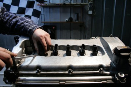

Hab mal nen Bild eingestellt, allerdings ohne Ansuagbrücke.
Jedenfalls kann man drauf sehen wo du hinter hebeln musst um die Spule rauszubekommen:

  • schon wieder die verdammte Stabzündspulen! Beitrag #9
ja okay allerdings ist ja wie gesagt bei dem bild die ansaugbrücke nicht verbaut und wie bei mir der fall ist ist die brücke ja drauf und da glaub ich nicht das man da was hebeln kann!
ich werde es auf jeden fall mal probieren!
nur mal so nebenbei da ich mir ja 6 neue bestellt habe kann ich die alten doch etwas "unsanfter" raus ziehen oder? z.b mit ner zange oben anpacken und raus ziehen??

  • schon wieder die verdammte Stabzündspulen! Beitrag #10
Jensemann
Jensemann
19.03.2006
204
Kannste machen, wenn du eh alle neu machst.
Müsste aber auch mit einer Spitzzange klappen die vorne um 90° Grad abgewinkelt ist, gibt es im Baumarkt, kannste dir ja heute noch kaufen!

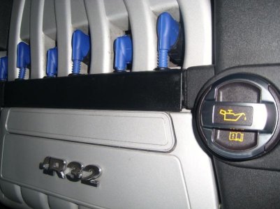

  • schon wieder die verdammte Stabzündspulen! Beitrag #12
hier noch mal ne nah aufnahme allerdings ist es doch ziemlich eng um da evtl. mit dem schraubenzieher zu hantieren.
gruss

also ich hab mir als ich die Kerzen gewechselt hab das Spezialwerkzeug gekauft, hat ca 30€ gemacht, damit machste dann Garantiert nix kaputt:great: hab aber festgestellt das man die Dinger (mit etwas Kraftaufwand) scheinbar auch ohne Werkzeug abbekommt
