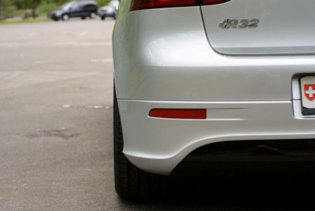

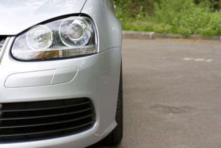

Ich hab jetzt BBS CH 8x19 ET50 und wie man auf den Bilder sehen kann, würde es vorne und hinten noch ein paar H&R Distanzscheiben vertragen.
Ich dachte so an 20mm pro Achse vorne und 24mm hinten.
Passt das? Was fährt ihr so?
Noch eine Frage an die Schweizer:
Lassen sich Distanzscheiben problemlos eintragen oder kriegen die MFK Jungs eine Krise deswegen?
Cheers
The Stig

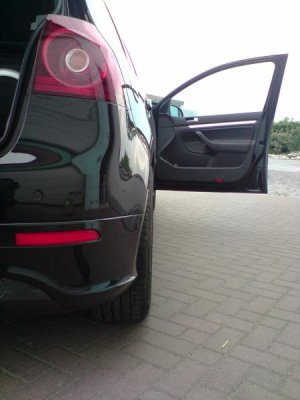

10mm Scheiben mit Serien Felge sieht so aus :

ich habe auch die von H&R drauf! Habe allerdings hinten 20mm pro felgen... was meiner meinung nach perfekt ist und genau abschließt! Und vorne habe ich 10mm pro felge, was auch in ordnung is aber nicht perfekt abschließt aber man kann den unterschied sehen!
