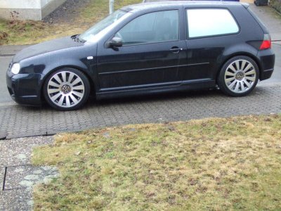

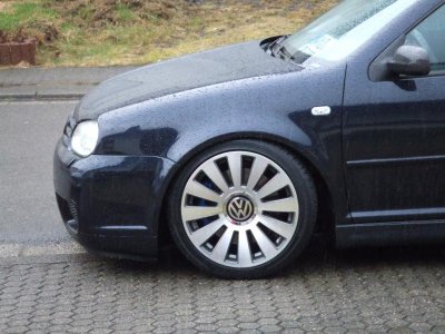

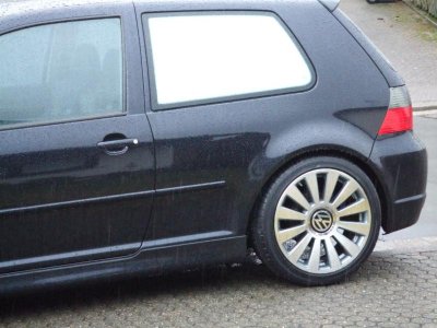

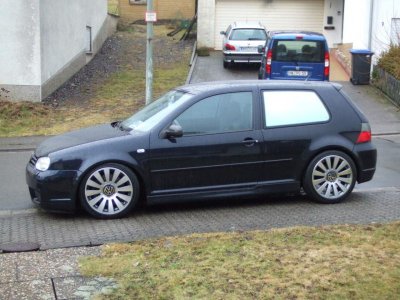

Hallo Jungs und natürlich auch Mädels . Heute war es mal so weit, hab meinem Auto die Sommerräder verpasst. Und die Winterräder direkt zum Lackierer gebracht. Jetzt habe ich nur ein problem, ich würde meinen Golf an der HA gerne etwas tiefer drehen. ( VA ist ja am limit wie auf dem Bild zu erkennen ) Ich habe aber leider an der HA das Gewinde schon komplett runter gedreht, das heißt die Federn liegen schon aufeinander. Oder habt ihr andere Stabis an der HA verbaut

Mehr geht da net seitdem besorgst dir bei KW kurzere Federn das geht. Dazu gabs auch vor kurzem mal nen Thread. Da gings um ne sammelbestellung glaub ich .
