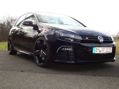

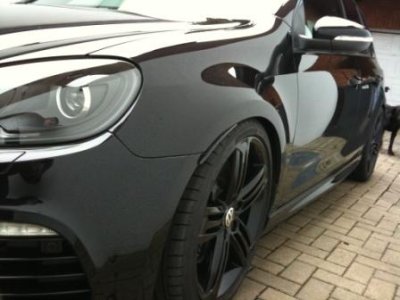

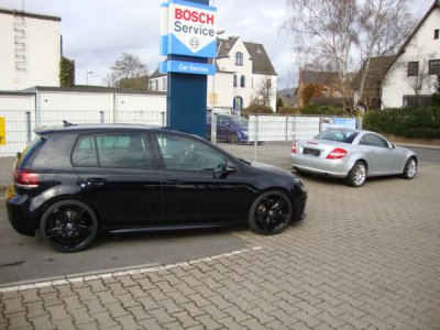

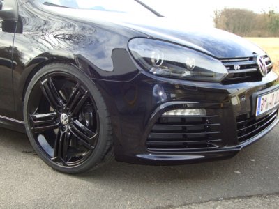

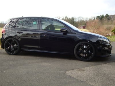

Hallo ich kann wohl behaupten, dass ich der erste "BilsteiN" Fahrer bin.
Durch meine jahrelange Zusammenarbeit mit Bilstein, hatte ich die Möglichkeit meinen R20 fĂŒr einen sogenannten Fahrversuch zur VerfĂŒgung zu stellen.
Am Donnerstag frĂŒh bin ich nach Ennepetal. Mein R im Werk abgegeben. Dort gibt es 2 HebebĂŒhnen wo jedes Fahrzeug mit jedem Fahrwerk kombiniert werden. Das Fahrwerk war bereits produziert, gegenĂŒber dem 5er sind die Kennlinien verĂ€ndert worden.
Nun eingebaut mit dem im Gutachten max. tiefen Wert. Anschl. wurde der Wagen komplett vermessen, freigÀngigkeit, Achsgewichte usw. und in einem Fahrversuch getestet.
In der Zeit war mein Ansprechpartner bei Bilstein so nett und hat mir das GelĂ€nde und die Produktion gezeigt. FĂŒr mich in der heutigen Zeit völlig unerwartet (bin selber Produktionsplaner gelernt Refa Techniker) die machen alles selbst! Dort wird kein Produkt zugekauft, von der HĂŒlse bis zur Aufnahme alles wird selbst verschweisst lackiert und montiert.....Die Federherstellung erfolgt wohl außerhalb aber auch aufgrund Fahrversuchen und Angaben....Aber auch in einem Werk in Deutschland!
Nach dem die im Werk mit meinem R fertig waren....gings ins TechnikelCenter auf die andere Seite. Dort arbeiten 2 Mann deren Hobbys Spur und Sturz sind....wie gesagt ich habe auch eine Werkstatt......aber das hat schon was dort!!
Nun seht Ihr unten das Ergebnis!
PS: ich habe den hinten dann noch mal 5mm höher drehen lassen....und die Einstellung der HÀrte mit dem RÀndelrad einfach toll...aktuell fahre ich den 3/3!! Das war der empfohlene Kompromiss aus Altag und Ring....:-)

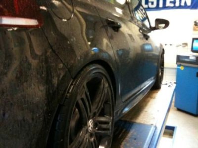

ich kann euch einen vorschlag machen, ich knipse das Gewinde!
die haben es genau in die lt gutachten max. tiefe geschraubt.
jetzt habe ich ja 19" drauf. den finger kannst du aber leicht schrĂ€g zw. reifen und radhaus rein bekommen. aber der kleine finger....ein maß habe ich im kopf vom boden bis zur radhausschale waren es 58,4 va und HA dann haben wir hinten auf 58,9 gedreht und er ist dadurch vorne auf 58,2 gesunken
anbei noch 2-3 bilder wo man in etwa es erkennt. wie gesagt hinten wollte ich nicht so tief. aber die typische schraube wie bei 5er hat er auch!
