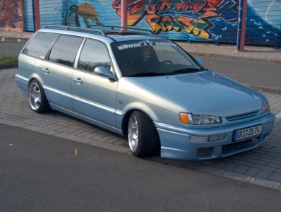

Hi zusammen,
jetzt möchte ich euch auch mal meinen individuellen .:R32 vorstellen. Es handelt sich dabei um einen 96'er Passat 35i Variant, umgebaut auf die Antriebstechnik des Golf IV R32 samt 6-Gang-Handschaltgetriebe. Der Motor atmet durch einen BMC Carbon Air Intake ein.
Ab Flammrohr wurde eine einflutige Edelstahl-Auspuffanlage angefertigt, samt 200-Zeller Metallkat. Der Endschalldämpfer wurde extra schön weit hinter die Heckschürze versteckt, damit man rein äußerlich nicht viel vom Golf im Schafspelz sieht.
Bremsanlage stamt rundum ebenfalls komplett vom Golf IV R32.
Im Innenraum deutet lediglich das Kombiinstrument auf den Umbau hin, der Rest ist schön dezent gehalten.
Felgentechnisch habe ich mich für die BBS CH-Felgen in 8,5x17" rundum entschieden.
Anbei mal ein paar Bilder, damit ihr euch eine Meinung bilden könnt:
Grüße, Michael

Der Antriebstrang konnte nicht komplett übernommen werden, das Lenkgetriebe wäre der Kardanwelle im Weg. Daher wurde das Getriebe auf "2-motion" umgebaut, sprich Verteilergetriebe abmontiert, Flansch angebaut und längere rechte Antriebswelle montiert. Somit fahre ich links die R32 Antriebswelle und rechts die Antriebswelle vom Golf 4 TDI (150PS-Version, wurde nur kurze Zeit zum Ende der Golf 4-Ära gebaut).

Toll umgebaut. Die GFK Schürze gefällt mir aber gar nicht. Die ET der Felgen find ich auch nicht so prall. Der braucht unbdingt noch Tiefgang
mfg Chris
Ich fertige mir momentan mittels Kunststoffschweissen eine individuelle Frontschürze. Bin soweit fast fertig, fehlt nur noch das spachteln und schleifen. Hoffe dass ich bald Zeit finde, die Schürze zu vollenden und zu montieren...
Mit der ET der Felgen habe ich nicht viel Spielraum. Da es sich bei der Vorderachse um die VR6-Plusachse (breitere Spur als Standard-Achse) handelt, stehen die Räder schon recht weit raus. An der VA sind keine Distanzscheiben montiert. Kotflügel sind rundum gezogen, allerdings mit der original Kante versehen, um weiterhin die Originaloptik zu erhalten. An der HA finde ich die ET perfekt, steht schön bündig.

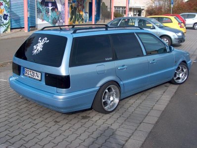

Deine Heckschürze hängt nicht richtig

Warum soll die nicht richtig hängen?

Auf dem Foto mit der Rückansicht verläuft der Schatten im Spalt zwischen Heckschürze und Kofferraumklappe nicht gleichmäßig. Das sieht so aus, als wenn die dort nicht richtig eingehängt ist.
