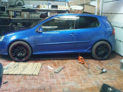

Moin,
ich suche f?r meinen R neue Felgen. Jetzt habe ich jedoch mehrere fragen...
Ich dachte eigentlich an 8,5J x 19 ET35 mit 235/35 R19.
Fahrwerk habe ich Original, aber ich bin mir nicht sicher ob die Felgen passen? Ich dachte an die ASA GT-1. Jetzt hatte ich die von nen Kumpel mal drauf um erstmal zu schauen wie sich die Felge auf meinen Auto macht (allerdings hatte ich die Felgen in 9,5x19 mit 255er Reifen drauf was nat?rlich nicht passt) aber ich muss sagen sonst gef?llt sie mir sehr gut.
Zu meiner eigentlichen frage...bekomme ich die in 8,5J mit 235 drauf, oder soll ich lieber 225er Reifen darauf fahren oder vielleicht doch nur eine 8J Felge und wenn mit welcher Reifenbreite dann? Und welcher ET?
Was fahrt ihr denn f?r eine Rad/Reifen kombination?
Besten Dank im vorraus!
Gru? Steffen

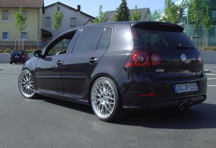

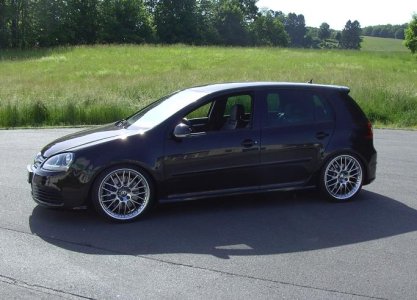

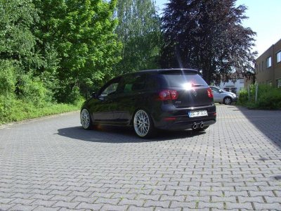

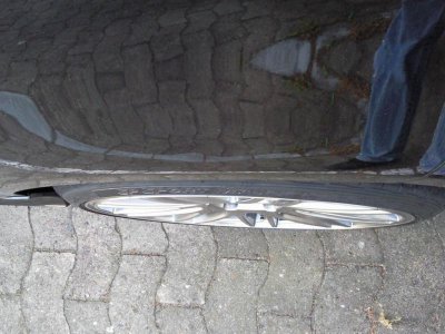

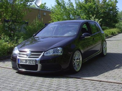

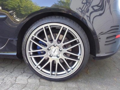

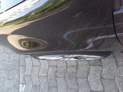

So hier mal ein Vergleich.
Als erstes direkt nach dem Aufziehen.
Und das letzte Bild mit 30/30mm H & R Federn. Sind zum Zeitpunkt des Fotos ca. ein halbes Jahr verbaut gewesen. Ich hatte auch gleich neue Original - Dämpfer mit einbauen lassen.

Danke für die Bilder, echt schöne Felgen :great:
Wie die wohl an einem R in Reflexsilber wirken würden ?

Habe alles ohne Probleme eingetragen bekommen. Mit den originalen Federn sah es sehr knapp aus. Aber als es tiefer kam war es ok. Wie gesagt der Reifenhändler hat mir auch zun Sport Maxx geraten, weil dieser nicht soweit aufbaut in Bezug auf die Lauffläche.
Aber schraub ihn auf jeden Fall tiefer, wie auch immer.:great:
Gruß Enrico

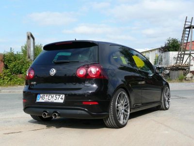

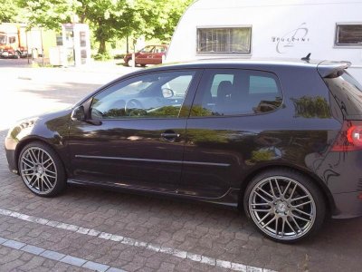

Hey Steffen,
Hier mal meine Felgen.
Sind BBS Speedline in 8.5 x 19 ET 48 in hochglanzverdichtet.
Lg Jean-Paul

Hi Jean-Paul,
gef?llt mir auch sehr gut deine Kombination.
F?hrst du auch 225/35 ?
  • Welche Rad/Reifen kombination Beitrag #14
vwgolfer86
vwgolfer86
05.11.2006
138
Hi Jean-Paul,
Ja fahre Dunlop Sportmaxx in 225/35 ZR 19 XL.
Sind die besten Reifen die ich bis jetzt hatte.
Super Kurvenverhalten und kaum Abrollgeräusche.:great:
LG Jean-Paul
