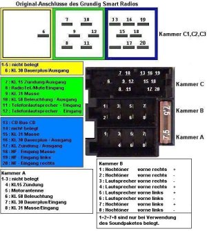

Ich selbst hab den MCD 36 und mehr ist am "Smart" RSi-Radio nur möglich wenn du eine Endstufe dazwischen klemmst oder ein wenig rumlötest ;)
